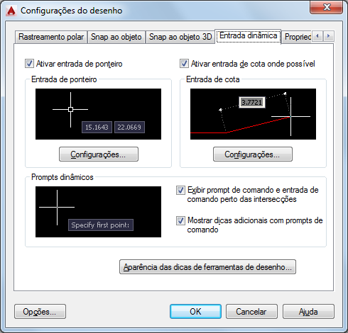

Guia Dynamic Input (caixa de diálogo Configurações de desenho)
Controla a entrada de ponteiro, entrada de dimensão, entrada dinâmica e apresentação de dicas de ferramentas de desenho.
Nota: A guia Snap de objeto 3D na ilustração não está disponível no AutoCAD LT.
Lista de opções
Ativar a entrada pelo ponteiro
Ativa a entrada pelo ponteiro. Quando um ponteiro de entrada e uma entrada de dimensão são ativados, a entrada de dimensão substitui a entrada de ponteiro quando a mesma estiver disponível. (variável de sistema DYNMODE)
Entrada pelo ponteiro
Exibe a localização do cruzamento como valores de coordenadas em uma janela próxima ao cursor. Quando um comando solicita a entrada de um ponto, você pode inserir os valores das coordenadas na dica da ferramenta ao invés de inseri-los na janela Comando.
Área de visualização prévia
Mostra um exemplo de entrada de ponteiro.
Configurações
Exibe a caixa de diálogo Configurações da entrada pelo ponteiro.
Ativar a entrada de cota.
Ativa a entrada de cota. Entrada de cota não está disponível para alguns comandos que solicitam um segundo ponto. (variável de sistema DYNMODE)
Entrada de cota
Exibe uma cota com dicas da ferramenta para os valores de distância e valores de ângulos quando um comando solicita um segundo ponto ou uma distância. Os valores sugeridos alteram conforme o cursor é movido. Você pode inserir valores na janela de valores sugeridos ao invés de inseri-los na linha de comando.
Mostra um exemplo de entrada de cota.
Configurações
Exibe a caixa de diálogos Configurações da entrada de cota.
Prompts dinâmicos
Exibe uma janela com valores sugeridos próximo ao cursor quando necessário como auxílio para o comando. Você pode inserir valores na janela de valores sugeridos ao invés de inseri-los na linha de comando.
Mostra um exemplo de prompt dinâmico.
Mostrar o prompt de comando e entrada do comando próximo ao cursor de alvo de mira
Exibe prompts nas dicas de ferramenta na Entrada dinâmica. (variável de sistema DYNPROMPT)
Mostrar dicas adicionais com os prompts de comando
Controla se são exibidas dicas para utilizar Shift e Ctrl para manipulação de alças. (variável de sistema DYNINFOTIPS)
Aparência da dica de ferramenta de desenho
Exibe a caixa de diálogo Aparência da dica de ferramenta.
