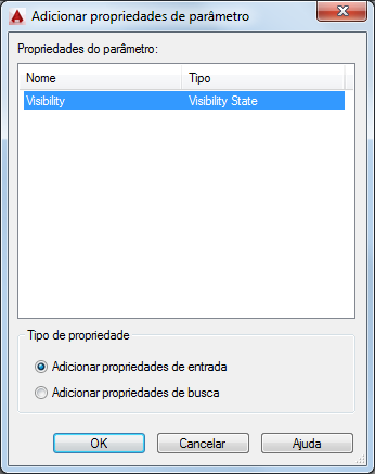

Adiciona propriedades de parâmetros para uma tabela de pesquisa.
As seguintes opções são exibidas.
Exibe uma lista de parâmetros ainda não adicionados a tabela de pesquisa. Selecionar um parâmetro e clique em OK para adicioná-lo na tabela de pesquisa.
Especifica o tipo de propriedade para adicionar na tabela de pesquisa.
Exibe as propriedades personalizadas disponíveis nos parâmetros que já foram adicionados na definição do bloco.
Exibe os parâmetros de propriedade de pesquisa disponíveis que podem ser adicionados na tabela de pesquisa.
