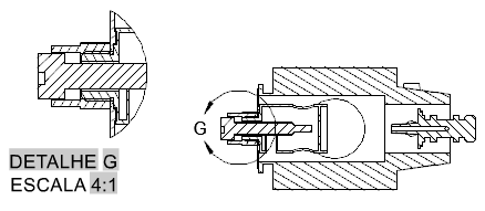

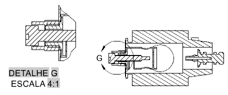

Aresta do modelo
Especifica o estilo para a aresta do modelo da vista de detalhe.
Nota: Essa opção está disponível somente para vistas de detalhe.
  • Suave. Especifica que a aresta do modelo da vista de detalhe é suave.
  • Suave com borda. Especifica que a aresta do modelo da vista de detalhe é suave com uma borda circular ou retangular, dependendo do objeto limite de detalhe selecionado.
  • Suave com linha de conexão para detalhe. Especifica que a aresta do modelo da vista de detalhe é suave, com uma borda e linha de conexão para detalhe entre a vista de detalhe e o limite de detalhe na vista principal.
  • Irregular. Especifica que a borda do modelo da vista de detalhe é irregular.
    Não há nenhuma borda para a vista de detalhe e nenhuma linha de conexão para detalhe entre a vista de detalhe e o limite de detalhe na vista principal.
