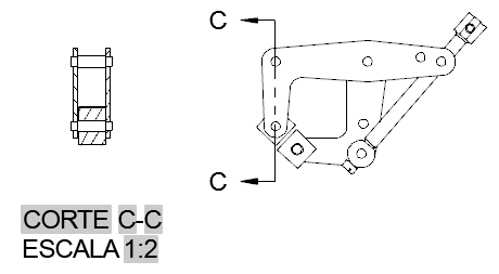

Uma vista em corte da documentação do modelo é uma vista projeção de uma vista de desenho existente, onde você usa uma linha de corte para recortar a vista de desenho para visualizar o que está no interior.

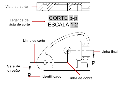

As ilustrações abaixo mostram diferentes entidades geradas pelo comando VISTACORTE, bem como os termos usados para fazer referência a eles. Os estilos de vista em corte controlam a aparência de cada entidade listada.
Se o comando Deduzir restrições estiver ativado (CONSTRAINTINFER=1) durante a criação da vista em corte, as restrições são deduzidas entre a geometria da vista e a linha de corte. Quando as atualizações de vista ocorrem, as restrições garantem que a linha de corte/seção permaneça na posição em relação aos recursos ativados. Em alguns casos, pode ser necessário o uso de restrições mais complexas do que as restrições deduzidas. Por exemplo, uma linha de corte que precisa passar por 15 mm de uma determinada aresta. Nesses casos, é possível restringir manualmente a linha de corte para a geometria da vista usando um ambiente especial de edição conhecido como "modo de esboço". O modo de esboço permite adicionar geometria adicional para facilitar a restringir a linha de corte/seção. A geometria é considerada a geometria de construção e está visível somente no modo de esboço.

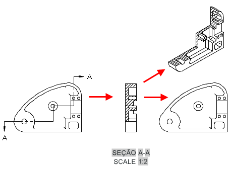

Como em qualquer outra vista de desenho, é possível gerar vistas projetadas de uma vista em corte. No entanto, somente as vistas isométricas projetadas herdam o corte por padrão. As vistas ortogonais projetadas não herdam o corte. Como tal, a vista ortogonal projetada de uma vista em corte é uma vista completa.
As vistas isométricas projetadas de uma vista em corte não são controladas pelos estilos de vista em corte. Em vez disso, elas herdam as propriedades da vista em corte principal, como as propriedades de escala e hachura.
