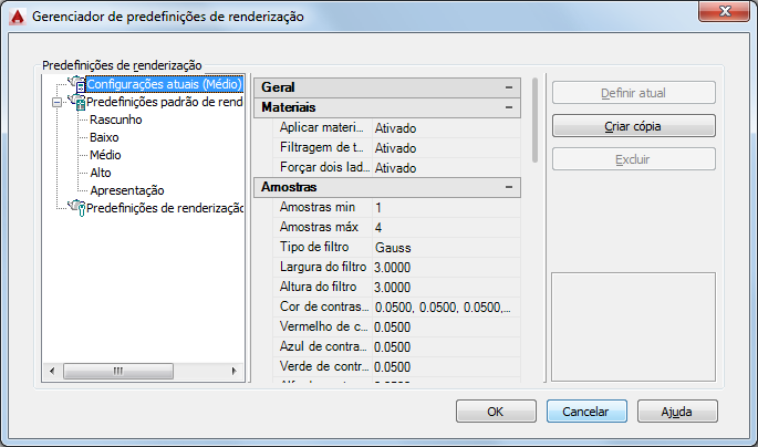

Gerenciador de predefinições de renderização
Especifica as predefinições da renderização e parâmetros de renderização reutilizáveis para aplicar a renderização em uma imagem.
Parâmetros de renderização reutilizáveis são armazenados como predefinições de renderização. Você pode escolher a partir de um conjunto de predefinições de renderização instaladas ou pode criar suas próprias predefinições de renderização personalizadas. Predefinições de renderização são normalmente adequadas a renderizações de visualização prévia relativamente rápidas. Outras podem ser criadas para renderizações mais lentas, mas de maior qualidade.
Lista de opções
As seguintes opções são exibidas.
Render Presets List
Exibe uma vista em árvore de todas as predefinições armazenadas no desenho atual. Há dois tipos de predefinições de renderização: Padrão e Personalizado.
As árvores de predefinição de renderização padrão e personalizada podem ser arrastadas para reordená-las. Dessa forma, se houver várias predefinições personalizadas, você pode reordená-las da mesma maneira. Não é possível reordenar as predefinições padrão dentro da lista de predefinições de renderização padrão.
Property Panel
Oferece configurações similares às propriedades na paleta Configurações de renderização avançadas.
Preset Info
Nome
Especifica o nome da predefinição de renderização selecionada. Você também pode renomear uma predefinição personalizada. Predefinições padrão não podem ser renomeadas.
Descrição
Exibe uma descrição da predefinição selecionada.
Thumbnail Image
Lista o nome de uma imagem fixa que é associada à predefinição selecionada. Ela dá a você uma idéia de como as configurações de renderização afetarão a imagem renderizada.
Clique em [...] para abrir a caixa de diálogo (uma caixa de diálogo padrão de seleção de arquivo) Especificar uma mensagem onde você pode navegar e selecionar uma imagem em miniatura das predefinições que criar.

Sampling
Controla como o agente de renderização executa amostragem.
Min Samples
Define a taxa de amostras mínima. O valor representa o número de amostras por pixel. Um valor maior do que 1 ou igual a 1 indica que uma ou mais amostras são computadas por pixel. Um valor fracional indica que uma amostra é computada para cada N pixels (por exemplo, 1/4 computa um mínimo de uma amostra para cada quatro pixels). Padrão=1/4.
Max Samples
Define a taxa de amostras máxima. Se amostras adjacentes localizarem uma diferença em contraste que excede o limite de contraste, a área que contém o contraste subdivide-se na profundidade especificada. Padrão=1.
Os valores das listas Min Samples e Max Samples estão "locked", de forma que o valor de Min Samples não podem exceder o valor de Max Samples. Uma caixa de diálogo de erro será exibida se o valor de Min Samples for maior do que o valor de Max Samples.
Filter Type
Determina como várias amostras combinam-se em um único valor de pixel. Os tipos de filtro são:
  • Box. Soma todas as amostras na área de filtro com igual peso. Este é o método de amostragem mais rápido.
  • Gauss. Mede as amostras que usam a curva Gauss (sino) centralizada no pixel.
  • Triangle. Pesa as amostras que usam uma pirâmide centralizada no pixel.
  • Mitchell. Pesa as amostras que usam uma curva (mais acentuada que a de Gauss) centralizada no pixel.
  • Lanczos. Pesa as amostras que usam uma curva (mais acentuada que a Gauss) centralizada no pixel, reduzindo o efeito de amostras na borda da área de filtro.
Filter Width and Height
Especifica o tamanho da área filtrada. Aumentar o valor da largura e da altura de filtro pode atenuar a imagem. No entanto, aumentará o tempo de renderização.
Contrast Color
Ao clicar em [...] abre a caixa de diálogo Selecionar cor, onde você especifica interativamente os valores de limite de R, G e B.
Contrast Red, Blue, Green
Especifica os valores de limite para os componentes vermelho, azul e verde das amostras. Esses valores são normalizados e têm um intervalo de 0.0 a 1.0, onde 0.0 indica que o componente de cor está totalmente não saturado (preto ou 0 em codificação de 8 bits) e 1.0 indica que o componente de cor está totalmente saturado (branco ou 255 em codificação de 8 bits).
Contrast Alpha
Especifica o valor de limite para o componente alfa de amostras. Este valor é normalizado e tem um intervalo de 0.0 (totalmente transparente ou 0 em codificação de 8 bits) a 1.0 (totalmente opaco ou 255 em codificação de 8 bits).

Set Current
Define a predefinição de renderização selecionada como a predefinição a ser usada pelo agente de renderização.
Create Copy
Copia uma predefinição. A caixa de diálogo Copiar predefinição de renderização é exibida.
Excluir
Exclui a predefinição de renderização personalizada selecionada. Predefinições padrão não podem ser excluídas.
Thumbnail Viewer
Exibe uma imagem em miniatura que é associada à predefinição de renderização selecionada. Se a imagem em miniatura não for exibida, você poderá selecionar uma da configuração Thumbnail Image, em Preset Info.
