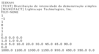

Exemplo de arquivo de dados fotométricos
A seguir se encontra um exemplo de um arquivo de dados fotométricos.
