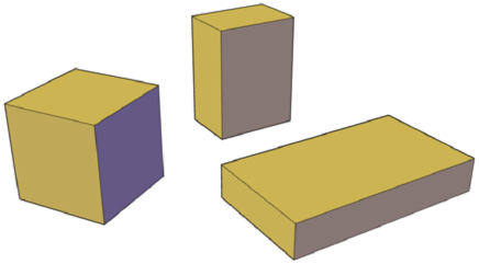

Crie uma caixa sólida retangular ou cúbica.
A base da caixa é sempre paralela ao plano XY do UCS atual (plano de trabalho).
Opções de criação de caixa
Utilize as opções a seguir para controlar o tamanho e a rotação das caixas que você cria:
- Crie um cubo. Utilize a opção Cubo do comando CAIXA para criar uma caixa com lados de igual comprimento.
- Especifique a rotação. Utilize a opção Cubo ou Comprimento se deseja definir a rotação da caixa no plano XY.
- Comece do ponto central. Utilize a opção Ponto central para criar uma caixa usando um ponto central especificado.
