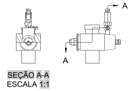

Para criar uma vista em corte com desvio
Uma vista em corte com desvio é gerada pelo deslocamento (dobra) do plano de corte para exibir os recursos que não estão em uma linha reta.

  5. Clique na área do desenho para indicar o ponto final da linha de corte/seção e pressione Enter. Uma visualização prévia da vista em corte é exibida no cursor.
    Dica: É possível modificar as propriedades da vista em corte usando a guia contextual da faixa de opções Criação de vista em corte.
  6. Mova a visualização prévia para a localização desejada e clique para inserir a vista.
    Dica: A visualização prévia é restringida para se mover apenas perpendicularmente a um segmento da linha de corte/seção. Para reduzir a restrição, pressione SHIFT. Para restaurar a restrição, pressione SHIFT novamente.
