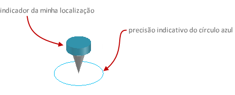

Exibe ou oculta um indicador, no espaço de modelo, nas coordenadas correspondentes à sua posição atual.
Pesquisa
O indicador Minha localização rastreia sua posição usando os recursos de leitura de localização incluídos no seu sistema operacional. O círculo azul em torno do indicador indica a confiabilidade na determinação da sua localização. Quanto menor o círculo, maior a precisão.
O indicador Minha localização utiliza informações de serviços de localização como Sistemas de posicionamento global (GPS) e Sistemas de posicionamento Wi-Fi (WPS) para determinar sua localização atual. Ele pode ser exibido somente se o arquivo de desenho possuir informações de localização geográfica e se os recursos de leitura de localização estiverem ativados em seu sistema.
