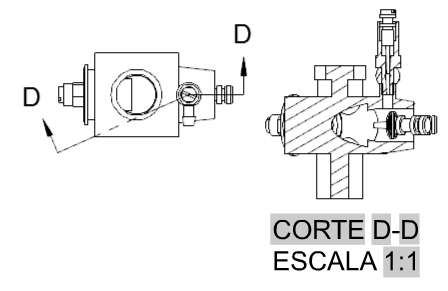

Para criar uma vista em corte alinhado
Uma vista em corte alinhado é gerada ao recortar através de todo o objeto ao longo de dois planos de trabalho não paralelos, de forma que passem por objetos específicos.
