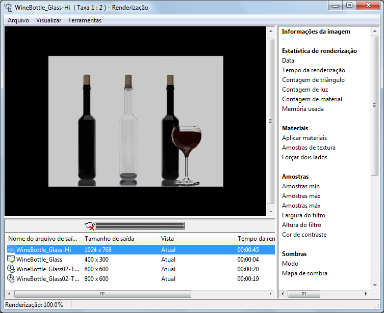

Janela de renderização
Exibe a saída renderizada do modelo atual.
A janela Render divide-se nos três painéis seguintes:
Janelas de renderização separadas abrem-se para cada desenho a partir do qual você cria as renderizações. A renderização de cada desenho sempre aparece na janela de renderização correspondente.
A partir da janela Render, você pode
Lista de opções
As seguintes opções são exibidas.

Painel Imagem
Destino principal da saída do agente de renderização.
Fator de zoom
O fator de zoom vai de 1:64 a 64:1 em potências de dois. Você pode alterar o fator de zoom com a roda do mouse.
Medidor de andamento / Barra de status
Ocorrem quatro fases antes de uma imagem ser concluída: conversão, emissão de fóton, reunião final e renderização. O medidor de andamento divide-se para relatar duas informações.
  • A barra superior relata o andamento na fase atual.
  • A barra inferior mostra o andamento em direção à conclusão de todo o processo de renderização.
As fases de conversão e renderização sempre ocorrem. As fases de emissão de fóton e reunião final ocorrem apenas quando estas opções estão ativadas. O tempo de processamento transcorre apenas para as fases ativas.
Você também pode cancelar uma renderização se clicar no ícone X ao lado do medidor de andamento ou pressionando a tecla Esc.
Uma barra de status, no canto inferior esquerdo da janela Render, reproduz o andamento da barra superior no medidor de andamento.
Painel Histórico
Os dados armazenados nas entradas de histórico incluem
  • Nome do arquivo de saída.Nome do arquivo da renderização e um indicador que informa o tipo da renderização.
  • Tamanho da saída.
  • Vista.Nome da vista que está sendo renderizada. Se nenhuma vista nomeada for usada, a vista será armazenada como current view.
  • Tempo de renderização.Tempo de renderização medido em horas : minutos : segundos.
  • Predefinição de renderização.Nome da predefinição de renderização usada na renderização.
Qualquer entrada de histórico com um nome de arquivo será salva.

Painel Estatísticas
Essas informações são derivadas das configurações definidas na caixa de diálogo Gerenciador de predefinições de renderização, junto com as informações geradas no momento da renderização.
