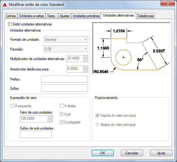

Especifica a exibição de unidades alternativas em medidas de cotas e define o seu formato e a sua precisão.
As seguintes opções são exibidas.
Adiciona unidades de medida alternativas ao texto da cota. Define a variável de sistema DIMALT como 1.
Define o formato de unidades alternativas atual para todos os tipos de cotas, exceto a angular.
Define o formato de unidade para unidades alternativas. (variável de sistema DIMALTU)
Os tamanhos relativos de números em frações empilhadas se baseiam em DIMTFAC (do mesmo modo os valores de tolerâncias usam essa variável de sistema).
Define o número de casas decimais nas unidades alternativas. (variável de sistema DIMALTD)
Especifica um multiplicador para ser usado como fator de conversão entre unidades primárias e unidades alternativas. Por exemplo, para converter polegadas em milímetros, digite 25.4. O valor não tem efeito nas cotas angulares e não é aplicada ao valor de arredondamento ou aos valores de tolerância positiva ou negativa. (variável de sistema DIMALTF)
Define regras de arredondamento de unidades alternativas para todos os tipos de cota, exceto Angular. Se você inserir um valor de 0.25, todas as medidas alternativas serão arredondadas para a unidade 0.25 mais próxima. Se você inserir um valor de 1.0, todas as distâncias de cotas são arredondadas para o número inteiro mais próximo. O número de dígitos exibidos depois do ponto decimal depende da configuração de Precisão. (variável de sistema DIMALTRND)
Indica o prefixo para o texto de cota alternativa. É possível inserir um texto ou utilizar códigos de controle para exibir símbolos especiais (consulte. Por exemplo, inserir o código de controle %%c exibirá o símbolo de diâmetro. (variável de sistema DIMAPOST)
Para obter mais informações, consulte Códigos de controle e caracteres especiais.
Inclui o sufixo no texto de cotas alternativo. É possível inserir um texto ou utilizar códigos de controle para exibir símbolos especiais (consulte. Por exemplo, a inserção do texto cm resulta em um texto de cota semelhante ao mostrado na ilustração. Ao inserir um sufixo, ele irá substituir qualquer sufixo padrão. (variável de sistema DIMAPOST)
Para obter mais informações, Consulte códigos de controle e caracteres especiais.
Controla a supressão de zeros à esquerda e à direita e de pés e polegadas que possuem o valor igual a zero. (variável de sistema DIMALTZ)
Suprime os zeros à esquerda em todas as cotas decimais. Por exemplo, 0.5000 torna-se .5000.
Define o número de sub-unidades para uma unidade. É utilizado para calcular a distância da cota em uma sub-unidade quando a distância é menor do que um unidade. Por exemplo, digite 100 se o sufixo for m e a sub-unidade deve ser exibida em cm.
Inclui um sufixo na sub-unidade do valor da cota. É possível inserir um texto ou utilizar códigos de controle para exibir símbolos especiais (consulte. Por exemplo, digite cm para .96m ser exibido como 96cm.
Suprime os zeros à direita em todas as cotas decimais. Por exemplo, 12.5000 torna-se 12.5 e 30.0000 torna-se 30.
Suprime a parte referente a pés de uma cota de pés-polegadas quando a distância é inferior a um pé. Por exemplo, 0'-6 1/2" torna-se 6 1/2".
Suprime a parte referente a polegadas de uma cota de pés-polegadas quando a distância é um número inteiro de pés. Por exemplo, 1'-0" torna-se 1'.
Controla o posicionamento de unidades alternativas no texto de cotas.
Posiciona as unidades alternativas depois das unidades primárias no texto de cotas.
Posiciona as unidades alternativas abaixo das unidades primárias no texto de cotas.
Exibe amostras de imagens que mostram os efeitos das alterações que você fez para configurar os estilos de cota.
