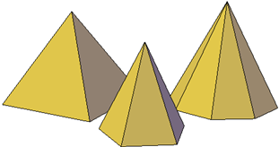

Crie uma pirâmide sólida com até 32 lados.
É possível criar uma pirâmide que efetue a conicidade com um ponto ou crie um tronco de uma pirâmide, que efetua a conicidade com uma face plana.
Opções de criação da pirâmide
Utilize as opções a seguir para controlar o tamanho, forma e a rotação das pirâmides que você cria:
- Defina o número de lados. Utilize a opção Lados do comando PIRAMIDE para definir a quantidade de lados da pirâmide.
- Defina o comprimento das arestas. Utilize a opção Arestas para especificar a cota dos lados da base.
- Crie um tronco de uma pirâmide. Utilize a opção Raio superior para criar um tronco, que efetua a conicidade com uma face plana. A face do tronco é paralela a e tem o mesmo número de lados como, a base.
- Defina a altura e a rotação da pirâmide. Utilize a opção Ponto final do eixo do comando PIRAMIDE para especificar a altura e rotação da pirâmide. Este ponto final ou o topo da pirâmide pode estar localizado em qualquer lugar do espaço 3D.
