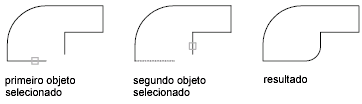

Segundo objeto ou selecionar com a tecla Shift pressionada para aplicar canto
Use um método de seleção de objetos ou mantenha pressionada a tecla Shift e selecione um objeto para criar um ângulo agudo.
Se você selecionar linhas, arcos ou polilinhas, seus tamanhos se ajustam para acomodar o arco em concordância. Você pode manter pressionado a tecla Shift enquanto seleciona os objetos para substituir o raio de concordância corrente com um valor de 0.
Se os objetos selecionados forem segmentos de reta de uma polilinha 2D, eles poderão ser adjacentes ou estar separados por outro segmento. Se estiverem separados por outro segmento de polilinha, CONCORD excluirá o segmento que os separa e o substituirá pela concordância.

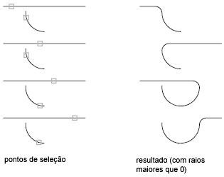

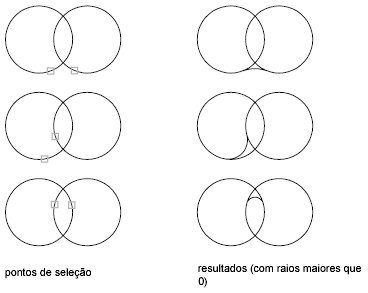

Pode haver mais de uma concordância entre arcos e círculos. Selecione os objetos próximos de onde você deseja as extremidades da concordância.
CONCORD não apara círculos; o arco de concordância encontra o círculo suavemente.
