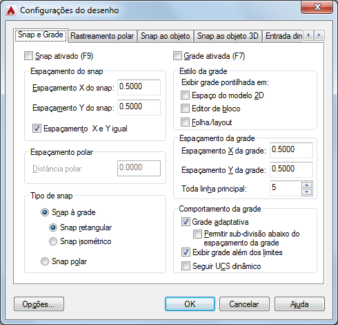

Guia Snap e Grade (caixa de diálogo Configurações do desenho)
Especifica configurações de Snap e Grade.
Nota: A guia Snap ao objeto 3D não está disponível no AutoCAD LT.
Lista de opções
Snap ativado
Ativa ou desativa o modo Snap. Também é possível ativar ou desativar o Modo snap ao clicar em Modo snap na barra de status, pressionar F9 ou utilizar a variável de sistema SNAPMODE.
Espaçamento de snap
Controla uma grade invisível que restringe o movimento do cursor aos movimentos especificados nos intervalos X e Y.
Espaçamento de X
Especifica o espaçamento do snap na direção X. O valor deve ser um número real positivo. (variável de sistema SNAPUNIT)
Espaçamento de snap Y
Especifica o espaçamento do snap na direção Y. O valor deve ser um número real positivo. (variável de sistema SNAPUNIT)
Espaçamento X e Y igual
Força o espaçamento X e Y para os mesmos valores para o espaçamento de snap e para o espaçamento de grade. Os intervalos de espaçamento de snap podem ser diferentes dos intervalos de espaçamento de grade.
Espaçamento polar
Controla a distância de incremento do PolarSnap™.
Distância polar
Define a distância de incremento do snap quando PolarSnap está selecionado em Tipo e estilo de snap. (variável de sistema POLARDIST)
Se esse valor for 0, a distância do PolarSnap assumirá o valor de Espaçamento X do snap. A configuração Distância polar é utilizada juntamente com o rastreamento polar e/ou com o rastreamento de snap a objeto. Se nenhum dos recursos de rastreamento estiver ativado, Distância polar não terá efeito.
Tipo de snap
Define o estilo de snap e o tipo de snap.
Snap à grade
Define o tipo de snap como Grade. Quando você especifica pontos, o cursor se alonga a horizontal ou verticalmente conforme os pontos. (variável de sistema SNAPTYPE)
Snap retangular
Define o estilo do snap para o modo de snap Retangular padrão. Quando o tipo de snap é definido como Snap à grade e o modo Snap está ativado, o cursor efetua snap em uma grade de snap retangular. (variável de sistema SNAPSTYL)
Snap isométrico
Define o estilo do snap para o modo de snap Isométrico padrão. Quando o tipo de snap é definido como Snap à grade e o modo Snap está ativado, o cursor efetua snap em uma grade de snap isométrico. (variável de sistema SNAPSTYL)
PolarSnap
Define o estilo de snap como Polar. Quando o modo Snap está ativado e você especifica pontos com o rastreamento polar ativado, o cursor efetua snap junto a ângulos de alinhamento polar definidos na guia Rastreamento polar relativamente ao ponto de rastreamento polar inicial. (variável de sistema SNAPTYPE)
Grade ativada
Ativa ou desativa a grade. É possível também ativar ou desativar o modo de grade ao clicar em Grade, na barra de status, pressionar F7 ou utilizando a variável de sistema GRIDMODE.
Estilo de grade
Define o estilo da grade em contextos 2D. Também é possível definir o estilo da grade ao usar a variável de sistema GRIDSTYLE.
Espaço do modelo 2D
Define o estilo da grade para uma grade pontilhada para o espaço do modelo 2D. (variável de sistema GRIDSTYLE)
Editor de bloco
Define o estilo da grade para uma grade pontilhada para o Editor de bloco. (variável de sistema GRIDSTYLE)
Folha/Layout
Define o estilo da grade para uma grade pontilhada para a folha e layout. (variável de sistema GRIDSTYLE)
Espaçamento da grade
Controla a exibição de uma grade que ajuda a visualizar as distâncias.
Nota: Os limites da grade são controlados pelo comando DEFLIMITE e a variável de sistema GRIDDISPLAY.
Espaçamento da grade X
Especifica o espaçamento do snap da grade na direção X. Se esse valor for 0, a grade assumirá o valor definido para Espaçamento X do snap. (variável de sistema GRIDUNIT)
Espaçamento da grade Y
Especifica o espaçamento do snap da grade na direção Y. Se esse valor for 0, a grade assumirá o valor definido para Espaçamento Y do snap. (variável de sistema GRIDUNIT)
Cada linha principal
Especifica a frequência das linhas de grade principal comparado com linhas de grade secundária. (variável de sistema GRIDMAJOR)
Comportamento da grade
Linhas de grade em vez invés de pontos de grade são exibidas nas seguintes circunstâncias:
  • AutoCAD: GRIDSTYLE é definida como 0.
  • AutoCAD LT: SHADEMODE é definido como Oculto.
Controla a aparência das linhas de grade.
Grade adaptativa
Limita a densidade da grade ao afastar o zoom. (variável de sistema GRIDDISPLAY)
  • Permitir a subdivisão abaixo do espaçamento da grade
Gera linhas de grade adicionais e mais próximos quando aproximado o zoom. A frequência dessas linhas de grade é determinada pela frequência das linhas de grade principal. (variáveis de sistema GRIDDISPLAY e GRIDMAJOR)
Exibir grades além dos limites
Exibe a grade além da área especificada pelo comando DEFLIMITE. (variável de sistema GRIDDISPLAY)
Seguir o UCS dinâmico
Altera o plano da grade para seguir o plano XY do UCS dinâmico. (variável de sistema GRIDDISPLAY)
Não está disponível no AutoCAD LT.
