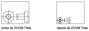

Todos
Aproxima o zoom para exibir todos os objetos visíveis e as ajudas visuais.
Ajusta a ampliação da área de desenho para acomodar as extensões de todos os objetos visíveis no desenho ou auxílios visuais, como limites de grade (o comando DEFLIMITE), o que for maior.
Na ilustração da direita, os limites de grade estão definidos para uma área maior do que as extensões do desenho.
Já que ele sempre regenera o desenho, ZOOM All não pode ser utilizado de forma transparente.

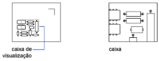

Dinâmica
Efetua o pan e zoom utilizando uma caixa de visualização retangular. A caixa de visualização representa sua vista, a qual pode ser diminuída ou aumentada e é possível mover em trono do desenho. O posicionamento e dimensionamento da caixa de visualização, efetua o pan ou zoom para preencher a viewport com a vista dentro da caixa de visualização. Não está disponível na projeção em perspectiva.
  • Para alterar o tamanho da caixa de visualização, clique, redimensione-a e clique novamente para aceitar o novo tamanho da caixa de visualização.
  • Para efetuar o pan com a caixa de visualização, arraste-a para a localização desejada e pressione Enter.

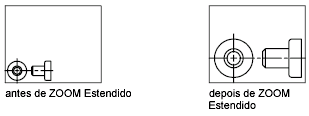

Extensões
Aproxima o zoom para exibir a extensão máxima do desenho.
As extensões de cada objeto no modelo são calculadas e usadas para determinar como o modelo iria preencher a janela.

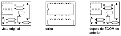

Previous
Aplica zoom para exibir a vista anterior. É possível restaurar até 10 vistas anteriores.

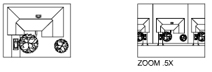

Escala / Fator de escala
Aproxima o zoom para alterar a ampliação de uma vista utilizando um fator de escala.
  • Insira um valor seguido de x para especificar a escala relativa à vista atual.
  • Insira um valor seguido de xp, para especificar a escala relativa às unidades do espaço do papel.
Por exemplo, inserir .5x faz com que cada objeto seja exibido com a metade do seu tamanho atual na tela.
Inserir .5xp exibe o espaço do modelo na metade da escala das unidades do espaço do papel. É possível criar um layout com cada viewport exibindo objetos em uma escala diferente.

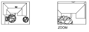

Window
Aplica zoom para exibir uma área especificada por uma janela retangular.
Com o cursor, é possível definir uma área do modelo para preencher toda a janela.
