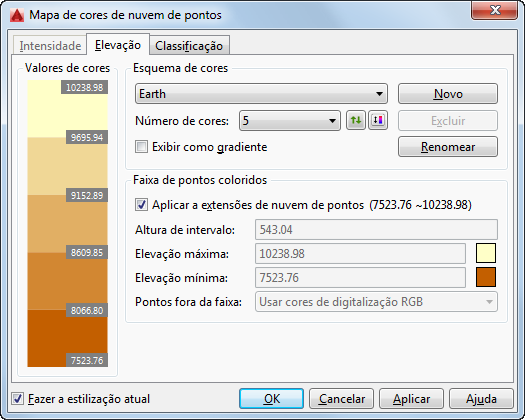

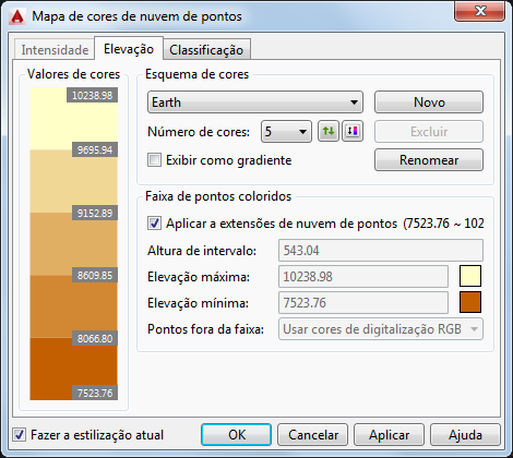

Exibe a faixa de valores de cores que serão aplicados à nuvem de pontos. Clique em uma cor para alterá-la.
Relaciona todos os esquemas de cor definidos no desenho. Selecione um esquema de cores predefinido ou crie o seu próprio.
Especifica o número de cores para um esquema de cores.
Inverte a ordem das cores nos valores de cores.
Redefine os valores de cores com base na primeira e na última cor.
Especifica se deseja aplicar a faixa de cores como um gradiente ou como faixas de cores separadas.
Define a faixa para os valores de elevação do maior e menor valores na nuvem de pontos.
Define o intervalo de elevação para cada cor dos valores de cores. Quando você altera esse valor, a Elevação máxima é recalculada.
Define o valor máximo de elevação para o qual o esquema de cores é mapeado. Quando você altera esse valor, a altura do intervalo é recalculada.
Define a elevação mínima para a qual o esquema de cores é mapeado. Quando você altera esse valor, a altura do intervalo é recalculada.
Define a exibição para pontos com valores maiores ou menores do que o intervalo especificado.
