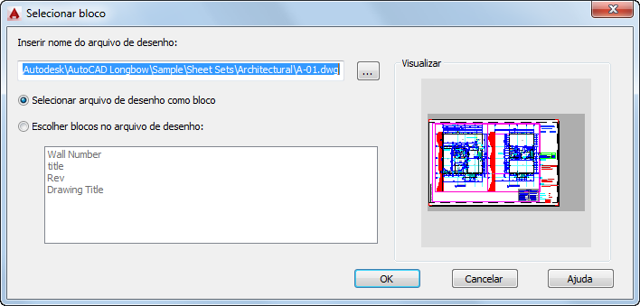

Caixa de diálogo Selecionar bloco
Adiciona um novo bloco de rótulo ou blocos de explicação para usar no conjunto atual de folha.
Lista de opções
As seguintes opções são exibidas.
Insira o nome do arquivo do desenho
Especifica o caminho e nome de um arquivo de desenho (DWG) ou o nome e caminho de um arquivo de modelo de desenho (DWT) para ser usado como fonte de uma definição de bloco.
Selecionar o arquivo do desenho como um bloco
Usa o arquivo de desenho especificado ou o arquivo de modelo de desenho como definição de bloco.
Selecionar blocos no arquivo do desenho
Usa uma definição de bloco selecionada do arquivo de desenho especificado ou arquivo de modelo de desenho.
Visualização prévia
Exibe uma imagem de visualização prévia quando um único bloco for selecionado.
