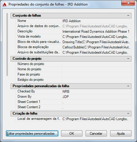

Exibe informações específicas ao conjunto de folhas selecionado.
Você pode clicar em cada campo para exibir uma descrição na parte inferior da caixa de diálogo.
Inclui informações como caminho e nome de arquivo do arquivo de dados de conjunto de folhas (DST), caminhos das pastas que contêm os arquivos de desenho associados com o conjunto de folhas e qualquer propriedade personalizada associada com o conjunto de folhas
As seguintes opções são exibidas.
Especifica o nome do conjunto de folhas.
Exibe o caminho e o nome de arquivo de dados de conjunto de folhas (DST).
Exibe uma descrição do conjunto de folhas.
Exibe os caminhos e os nomes de pastas que contêm desenhos usados pelo conjunto de folhas.
Exibe o caminho e o nome de arquivo do arquivo DWT ou DWG que contém os blocos de rótulo para o conjunto de folhas.
Exibe o caminho e o nome de arquivo do arquivo DWT ou DWG que contém os blocos de explicação para o conjunto de folhas.
Exibe o caminho e o nome de arquivo do arquivo de modelo de desenho (DWT) que contém a sobreposição de configuração de página para o conjunto de folhas.
Exibe vários campos usados comumente em projetos, incluindo Project Number, Project Name, Project Phase e Project Milestone.
Exibe as propriedades personalizadas definidas pelo usuário associadas a cada folha no conjunto de folhas.
Exibe o caminho e o nome da pasta onde novas folhas são criadas.
Exibe o caminho e o nome do arquivo DWG ou DWT a serem usados ao criar novas folhas para o conjunto de folhas.
Controla se será solicitado a você um modelo para criação de folha cada vez que criar uma nova folha em um conjunto de folhas.
Exibe as propriedades personalizadas definidas pelo usuário associadas ao conjunto de folhas.
Exibe a caixa de diálogo Propriedades personalizadas do conjunto de folhas.
