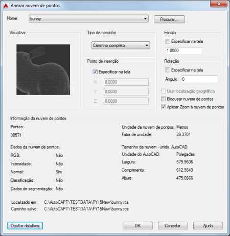

  3. Na caixa de diálogo Anexar nuvem de pontos, especifique as preferências para o ponto de inserção, escala e rotação.
  4. (Opcional) Para evitar que a nuvem de pontos anexada seja movida ou rotacionada, selecione Bloquear nuvem de pontos.
  5. (Opcional) Para ver mais informações sobre a nuvem de pontos, como o tamanho, a intensidade e as cores, clique em Mostrar detalhes.
