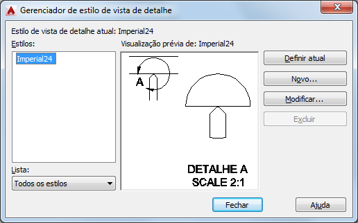

Gerenciador de estilo de vista de detalhe
Define o estilo de vista de detalhe e cria, modifica e exclui estilos de vista de detalhe.
Estilos de vista de detalhe controlam a aparência das vistas de detalhe da documentação do modelo. O estilo especifica a formatação do limite de detalhe, do identificador, da linha de conexão para detalhe, da aresta do modelo, da vista de detalhe e da legenda de vista de detalhe.
Lista de opções
As seguintes opções são exibidas.
Estilo atual de vista de detalhe
Exibe o nome do estilo de vista de detalhe que é aplicado às vistas de detalhe que você cria.
Estilos
Exibe uma lista de estilos de vista de detalhe disponíveis no arquivo de desenho atual. O estilo atual é destacado.
Lista
Filtra o conteúdo da lista Estilos. Clique em Todos os estilos para exibir todos os estilos de vista de detalhe disponíveis no arquivo do desenho. Clique em Estilos em uso para somente exibir os estilos de vista de detalhe que são referenciadas por vistas para detalhe no desenho atual.
Visualização prévia de
Exibe uma imagem de visualização prévia do estilo que está selecionado na lista Estilos.
Set Current
Define o estilo de vista de detalhe selecionado na lista Estilos como o estilo atual. Todas as novas vistas de detalhe são criadas usando este estilo de vista de detalhe.
Novo
Exibe a caixa de diálogo Criar novo estilo de vista de detalhe, na qual é possível definir novos estilos de vista de detalhe.
Modificar
Exibe a caixa de diálogo Modificar o estilo de vista de detalhe, na qual é possível modificar estilos de vista de detalhe.
Nota: Não é possível renomear os estilos de vista de detalhe Imperial24 e Metric50.
Excluir
Exclui o estilo de vista de detalhe da lista Estilos. Este botão não está disponível se o estilo selecionado na lista Estilos é referenciado por uma vista de detalhe no desenho atual.
Nota: Não é possível excluir os estilos de vista de detalhe Imperial24 e Metric50.
