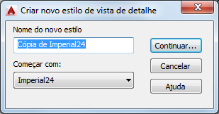

Cria um novo estilo de vista de detalhe de um estilo existente.
As seguintes opções são exibidas.
Nomeia o novo estilo de vista de detalhe. Por padrão, o nome do novo estilo é o nome do estilo Iniciar com, precedido por "Cópia de".
Especifica um estilo de vista de detalhe existente cujas definições são o padrão para o novo estilo.
Exibe a caixa de diálogo Novo estilo de vista de detalhe, na qual é possível definir as propriedades do novo estilo de vista de detalhe.
