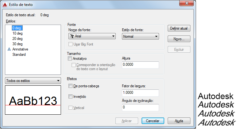

Uma única fonte pode ser utilizada por mais de um estilo de texto. Se a sua empresa tem uma fonte padrão, você pode modificar outros estilos de texto criando um conjunto de estilos de texto que usam esta fonte padrão de formas diferentes.
A seguinte ilustração mostra a mesma fonte usada por diferentes estilos de texto que usam configurações oblíquas que definem a inclinação do texto.
