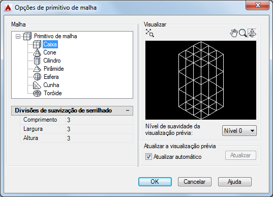

Caixa de diálogo Opções de primitivo de malha
Define os padrões de suavização de serrilhado pata objetos de malha primitivos.
Os padrões definidos na caixa de diálogo Opções de primitivo de malha, controlam a aparência de novos objetos de malha primitiva. As malhas primitivas incluem caixas, cone, pirâmides, cilindros, esferas, cunhas e toroides.

Malha
Especifica a densidade inicial da malha para cada tipo de malha primitiva ao especificar o número de divisões por lado.
Primitivo de malha
Especifica uma malha primitiva a ser modificada. Especifica um tipo de primitivo (como uma Caixa ou Cone) para exibir suas propriedades em Divisões de suavização de serrilhado.
Para cada tipo de primitivo selecionado, define o número padrão de divisões para cada lado.
Insira um novo valor para reinicializar o número de divisões para cada nova malha primitiva.
  • Caixa
    Comprimento. Define o número de divisões para o comprimento de um cubo em malha ao longo do eixo X. (variável de sistema DIVMESHBOXLENGTH)
    Width. Define o número de divisões para a largura de um cubo em malha ao longo do eixo Y. (variável de sistema DIVMESHBOXWIDTH)
    Altura. Define o número de divisões para a altura de um cubo em malha ao longo do eixo Z. (variável de sistema DIVMESHBOXHEIGHT)

Visualização prévia
Exibe diferentes visualizações das alterações efetuadas.
Botão Extensões do zoom
Define a exibição da visualização prévia para que a imagem caiba inteiramente na janela Visualização prévia.
Botão Pan
Move a imagem na horizontal e na vertical dentro da janela Visualização prévia. Também é possível efetuar o pan ao manter pressionada a roda do mouse ao movê-lo.
Botão Zoom
Altera a ampliação da imagem de visualização prévia. Quando o botão é selecionado, mantenha pressionado o botão esquerdo do mouse e arraste para cima para aumentar o zoom e para baixo para diminuir o zoom.
Também é possível rodar a roda do mouse para aumentar ou diminuir o zoom a qualquer momento.
Botão Órbita
Rotaciona a imagem de visualização prévia na janela Visualização prévia quando você arrasta a imagem com o mouse.
Janela Visualização prévia
Exibe um exemplo de estrutura de arame das configurações das Divisões de suavização de serrilhado.
É possível alterar o estilo visual da visualização prévia ao utilizar o menu de atalho para selecionar opções como Oculto, Estrutura de arame, Conceitual, Realista, Sombras de cinza, Croqui, Raio X, Sombra com arestas e Sombreado.
Nível de suavidade da visualização prévia
Altera a imagem de visualização prévia para refletir um nível especificado de suavidade.
A alteração deste valor não afeta o nível padrão de suavidade para novas malhas primitivas.
