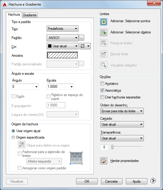

Caixa de diálogo Hachura e Gradiente
Define os limites, padrão ou propriedades de preenchimento e outros parâmetros para objetos de hachura e preenchimento.
Lista de opções
A caixa de diálogo Hachura e gradiente tem duas guias e algumas opções em comum, disponíveis a partir das guias.
