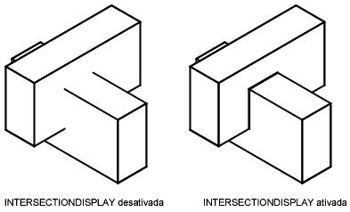

Ao utilizar o comando OCULTAR, se a variável de sistema INTERSECTIONDISPLAY estiver ativada, as intersecções face a face de superfícies 3D serão exibidas como polilinhas.
Não é possível usar o comando INTERSECTIONDISPLAY para o estilo visual 3D oculto. (Não está disponível no AutoCAD LT).
