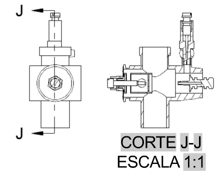

Para criar uma vista em corte total
Uma vista em corte total é gerada ao executar o plano de corte através de todo o comprimento do objeto que está sendo cortado.
  1. Clique na guia Layout, painel Criar Vista, menu suspenso Corte, Completa. Pesquisa
  2. Clique na vista que deseja utilizar como vista principal. A seta de direção iniciar é exibida no cursor.
  3. Clique na área do desenho para indicar o ponto inicial da linha de corte/seção. A seta de direção final é exibida no cursor.
    Dica:
    • Use snaps a objeto, rastreamento de snap a objeto e rastreamento ortogonal e polar para especificar com precisão a localização da linha de corte/seção.
    • Se a variável de sistema CONSTRAINTINFER for 1, a linha de corte/seção restringe-se automaticamente à vista principal.
  4. Clique na área do desenho para indicar o ponto final da linha de corte/seção. Uma visualização prévia da vista em corte é exibida no cursor.
    Dica: É possível modificar as propriedades da vista em corte usando a guia contextual da faixa de opções Criação de vista em corte.
  5. Mova a visualização prévia para a localização desejada e clique para inserir a vista.
    Dica: A visualização prévia é restringida para se mover perpendicularmente à linha de corte. Para reduzir a restrição, pressione Shift. Para restaurar a restrição, pressione Shift novamente.
  6. Clique na guia Criação de vista em corte, painel Criar, OK.
