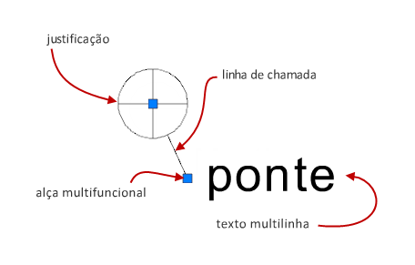

Marcadores de localização são objetos que indicam e marcam as localizações. Um marcador de localização normalmente consiste em um ponto, uma linha de chamada e um texto multilinha.
