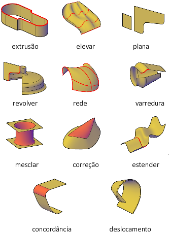

Crie superfícies procedurais e NURBS por meio de um dos métodos a seguir:
  • Criar superfícies partindo de perfis. Criar superfícies partindo de formas de perfil compostas de linhas e curvas com EXTRUSAO, ELEVAR, SUPERFPLANA, REVOLUCAO, REDESUPERF e VARREDURA.
  • Criar superfícies de outras superfícies. Mesclar, corrigir, estender, concordar e deslocar superfícies para criar novas superfícies (MESCLARSUPERF, CORRECAOSUPERF, ESTENDERSUPERF, CONCORDSUPERF e DESLOCSUPERF.
  • Converter objetos em superfícies procedurais. Converter sólidos existentes (incluindo objetos compostos), superfícies e malhas em superfícies procedurais (CONVSUPERFICIE).
  • Converter superfícies procedurais em superfícies NURBS. Alguns objetos não podem ser diretamente convertidos para NURBS (por exemplo, objetos de malha). Neste caso, converta o objeto em uma superfície procedural e a seguir converta-o em uma superfície NURBS (CONVEMNURBS).
