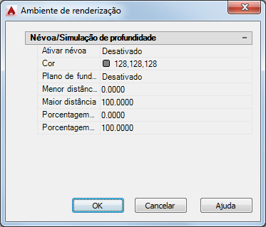

Define as simulações para distância entre objetos e a direção de vista atual.
A névoa e a sensação de profundidade são efeitos atmosféricos que causam a aparência esmaecida de objetos, quando eles aumentam sua distância da câmera. A névoa usa a cor branca e a simulação de profundidade usa a cor preta.
As seguintes opções são exibidas.
Ativa e desativa o efeito de névoa, sem afetar as demais configurações da caixa de diálogo.
Especifica a cor da névoa.
Aplica névoa ao plano de fundo, assim como à geometria.
Especifica a distância da câmera onde começa a névoa.
É especificado como um percentual da distância do plano de corte afastado. A configuração Near Distance não pode ser maior do que a configuração Far Distance.
Especifica a distância da câmera onde termina a névoa.
É especificado como um percentual da distância do plano de corte afastado. A configuração Far Distance não pode ser menor do que a configuração Near Distance.
Especifica a opacidade da névoa na menor distância.
Especifica a opacidade da névoa na maior distância.
