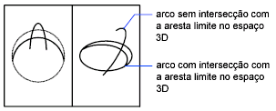

Nenhum
Não especifica nenhuma projeção. Somente objetos que estejam em interseção com as arestas de limite no espaço 3D são estendidas.

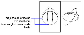

UCS
Especifica a projeção sobre o plano XY do sistema de coordenadas do usuário (UCS) atual. Os objetos que não estão em interseção com os objetos limite no espaço 3D são estendidas.

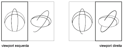

Vista
Especifica a projeção na direção da vista atual.
