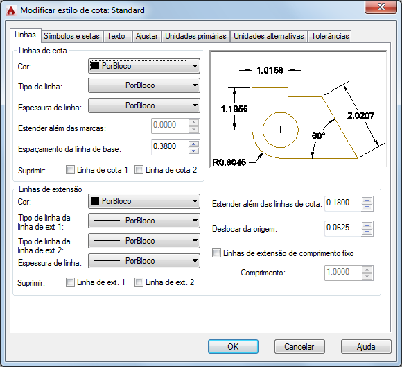

Define o formato e as propriedades das linhas de cota, linhas de extensão, pontas de seta e marcas de centro.
Define as propriedades da linha de cota.
As seguintes opções são exibidas.
Define a cor da linha de cota. Se clicar em Selecionar cor (na parte inferior da Lista de cor), a caixa de diálogo Selecionar cor será exibida. Você pode também inserir um nome de cor ou número. (variável de sistema DIMCLRD)
É possível selecionar entre as 255 cores do Índice de cores do AutoCAD (ACI), true colors e cores do Livro de cores.
Define o tipo de linha da linha de cota. (variável de sistema DIMLTYPE)
Define a espessura de linha da linha de cota. (variável de sistema DIMLWD)
Especifica uma distância para estender a linha de cota além da linha de extensão quando se utiliza inclinado, arquitetura, tique, integral e sem marcas para pontas de seta. (variável de sistema DIMDLE)
Define o espaçamento entre as linhas de cota de uma cota de linha de base. Insira uma distância. Para obter informações sobre cotas de linha de base, consulte COTALINBASE. (variável de sistema DIMDLI)
Omite a exibição de linhas de cota. Linha de cota 1 suprime a primeira linha de cota; Linha de cota 2 suprime a segunda linha de cota. (variáveis de sistema DIMSD1 e DIMSD2)
Controla a aparência das linhas de extensão.
Define a cor da linha de extensão. Se clicar em Selecionar cor (na parte inferior da Lista de cor), a caixa de diálogo Selecionar cor será exibida. Você pode também inserir um nome de cor ou número. (variável de sistema DIMCLRE)
Define o tipo de linha da primeira linha de extensão. (variável de sistema DIMLTEX1)
Define o tipo de linha da segunda linha de extensão. (variável de sistema DIMLTEX2)
Define a espessura da linha da linha de extensão. (variável de sistema DIMLWE)
Suprime a exibição das linhas de extensão. Linha de extensão 1 suprime a primeira linha de extensão; Linha de extensão 2 suprime a segunda linha de extensão. (variáveis de sistema DIMSE1 e DIMSE2)
Especifica uma distância para estender as linhas de extensão acima da linha de cota. (variável de sistema DIMEXE)
Define a distância para o deslocamento das linhas de extensão a partir dos pontos no desenho que definem a cota. (variável de sistema DIMEXO)
Ativa linhas de extensão de comprimento fixo. (variável de sistema DIMFXLON)
Define o comprimento total das linhas de extensão iniciando a partir da linha de cota em direção a cota origem. (variável de sistema DIMFXL)
Exibe amostras de imagens que mostram os efeitos das alterações que você fez para configurar os estilos de cota.
