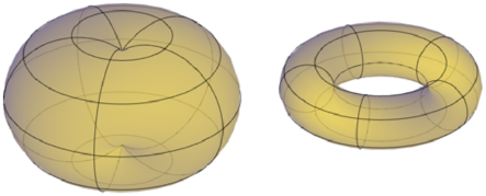

Crie um sólido em forma de anel que se pareça com o tubo interno de um pneu.
Um toroide tem dois valores de raio. Um valor define o tubo. O outro valor define a distância do centro do toroide ao centro do tubo. Por padrão, um toroide é desenhado paralelo a e é dissecado pelo plano XY do UCS atual.
Um toroide pode ter auto-intersecção. Um toroide com auto-intersecção não tem um orifício central porque o raio do tubo é maior que o raio do toroide.
