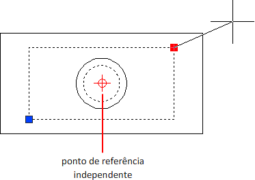

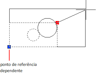

Especifica que o conjunto de seleção de objetos dimensiona relativo ao ponto base definido quando a ação é acionada em uma referência de bloco dinâmico. Uma ação de escala pode ser associada somente com parâmetros lineares, polares ou XY.
Especifica se o ponto base para a ação é dependente ou independente do ponto base do parâmetro associado.
Dimensiona ou move os objetos selecionados relativo ao ponto base do parâmetro associado.
Dimensiona ou move os objetos selecionados relativo ao ponto base definido separadamente do ponto base do parâmetro associado.
