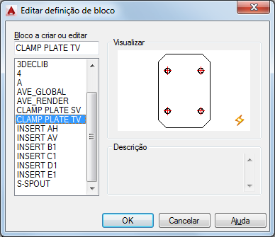

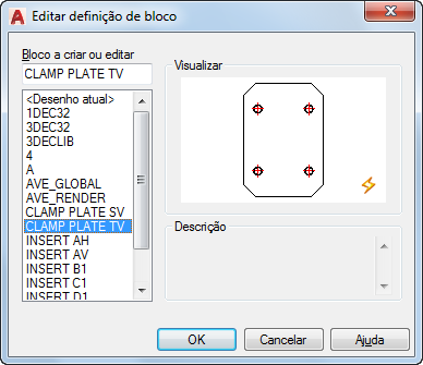

Selecione de uma lista de definições de bloco que são salvas no desenho para serem editadas no Editor de bloco. Você pode também inserir um nome para a nova definição de bloco no Editor de bloco.
Quando você clicar em OK, a caixa de diálogo Editar definição do bloco se fecha e o Editor de bloco é exibido.
As seguintes opções são exibidas.
Especifica o nome do bloco para editar ou criar no Editor de bloco. Se você selecionar <Desenho atual>, o desenho atual é aberto no Editor de bloco. Depois que você tiver adicionado elementos dinâmicos para o desenho, você pode, em seguida, salvá-los e inseri-los como uma referência de bloco dinâmico no desenho.
Exibe uma lista de definições de bloco que são salvas no desenho atual. Quando você selecionar uma definição de bloco da lista, o nome é exibido na caixa Nome.
Quando você clicar em OK, esta definição de bloco é aberta no Editor de bloco. Quando você selecionar <Current Drawing>, o desenho a atual é aberto no Editor de Blocos.
Exibe uma visualização prévia da definição de bloco selecionada. Um ícone de um relâmpago indica que o bloco é um bloco dinâmico.
Exibe a descrição da definição de bloco selecionada.
