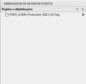

GERNUVPONTOS (_POINTCLOUDMANAGER) (comando)
Exibe a paleta Gerenciador de nuvem de pontos, usada para controlar a exibição de pontos da nuvem de pontos, regiões e digitalizações.

Projeto
Exibe uma lista de arquivos de projeto que foram anexados ao desenho atual.
Regiões
Lista as regiões que foram definidas no Autodesk ReCap Pro para a nuvem de pontos anexada.
Selecione os nomes de região para realçá-los na cor que lhes foi atribuída.
Pontos não atribuídos
Identifica e oculta pontos não atribuídos ou cortes da nuvem de pontos que ainda não foram atribuídos a regiões. Selecione a linha para mostrar os pontos não atribuídos.

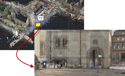

Digitalizações
Exibe os arquivos de digitalização individuais incluídos em uma nuvem de pontos composta. Selecione a linha para realçar os pontos incluídos na digitalização. Um identificador é exibido temporariamente na cena para identificar o local.
Clique duas vezes em um arquivo de digitalização no Gerenciador de nuvem de pontos para visualizar a nuvem de pontos do ponto de vantagem da localização da câmera para essa digitalização.
Exibir ou ocultar regiões ou digitalizações
Para ocultar uma região ou digitalização, clique no botão na extremidade direita da linha.
Pesquisar
Pesquisa nuvem de pontos, região ou arquivo de digitalização pelo nome.
