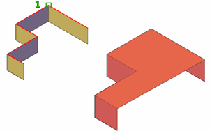

CRIARMALHA (_MESHCAP) (comando)
Cria uma face de malha que conecta arestas abertas.
Pesquisa
Você pode fechar furos ou intervalos em objetos de malha ao selecionar as arestas das faces de malha circundantes. Para obter melhores resultados, as faces deveriam estar no mesmo plano.
Os prompts a seguir são exibidos.
Selecionar as arestas da malha que conectam para cria uma nova face de malha
Especifica quais arestas da malha formam o limite para o fechamento. Clique nas arestas para selecioná-las.
Arestas
Seleciona arestas individuais e as adiciona ao conjunto de seleção.
Cadeia
Seleciona arestas contíguas de objetos de malha que estão conectados extremidade-a-extremidade.
  • Opções. Define o método para especificar os limites da nova face da malha.
    Tentar encadear loop fechado? Especifica se você deseja que o programa determine os limites da nova face de malha (S) ou se deseja selecionar cada aresta individualmente (N).
