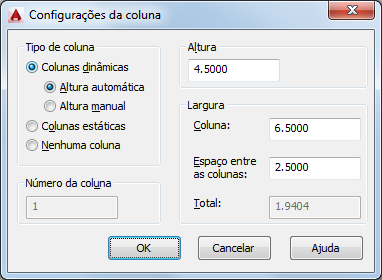

Exibe as opções para a definição de colunas, como o tipo, número de colunas, altura, largura e tamanho do espaço entre colunas.
As seguintes opções são exibidas.
Exibe as escolhas para o tipo de colunas que você deseja criar.
Define o número de colunas. Somente ativo quando você seleciona Colunas estáticas.
Exibe a altura do texto quando está selecionada a opção Altura automática com Colunas dinâmicas ou Colunas estáticas.
Exibe e especifica o controle dos valores de coluna e da largura do espaçamento entre colunas. O valor do espaçamento é cinco vezes a altura de texto do texto padrão.
Também exibe o valor total da largura do objeto texto.
