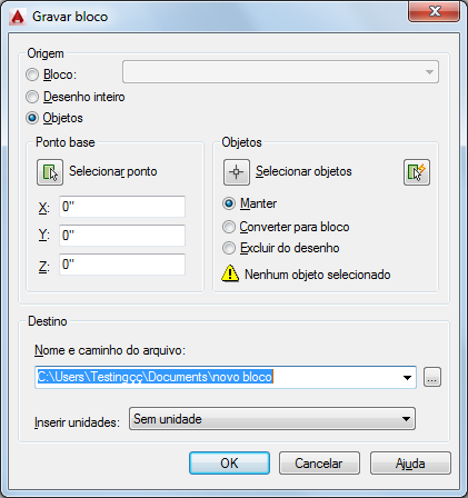

Salva objetos selecionados ou converte um bloco em arquivo de desenho especificado.
A caixa de diálogo Gravar bloco proporciona um método conveniente de salvar a peça do desenho atual em um arquivo de desenho diferente ou salvar uma definição de bloco especificada como um arquivo de desenho separado.
As seguintes opções são exibidas.
Especifica blocos e objetos, salva-os como arquivos e especifica pontos de inserção.
Especifica um bloco existente para salvar como um arquivo. Selecione um nome na lista.
Seleciona o desenho atual para ser salvo como outro arquivo.
Seleciona os objetos a serem salvos como um arquivo. Especifique um ponto base e selecione os objetos abaixo.
Especifica um ponto de referência para o bloco. O valor padrão é 0,0,0.
Fecha temporariamente a caixa de diálogo para que você possa especificar um ponto de referência de inserção no desenho atual.
Especifica o valor da coordenada X para o ponto de referência.
Especifica o valor da coordenada Y para o ponto de referência.
Especifica o valor da coordenada Z para o ponto de referência.
Define o efeito da criação de bloco em objetos utilizados para criar o bloco.
Mantém os objetos selecionados no desenho atual depois de salvá-los como arquivo.
Converte o objeto ou os objetos selecionados para um bloco no desenho atual depois de salvá-los como arquivo.
Exclui os objetos selecionados do desenho atual depois de salvá-los como arquivo.
Temporariamente fecha a caixa de diálogo de modo que você possa selecionar um ou mais objetos para salvá-los no arquivo.
Abre a caixa de diálogo Seleção rápida, que pode ser utilizada para filtrar seu conjunto de seleção.
Indica o número de objetos selecionados.
Especifica o novo nome e localização do arquivo e as unidades de medida a serem utilizadas quando o bloco é inserido.
Especifica um nome e caminho do arquivo nos quais o bloco ou os objetos serão salvos.
Exibe uma caixa de diálogo padrão de seleção de arquivo.
Especifica o valor da unidade a ser utilizado para escala automática quando o novo arquivo é arrastado do DesignCenter ™ ou inserido como um bloco em um desenho que utiliza unidades diferentes. Selecione Unitless se não desejar dimensionar automaticamente o desenho ao inseri-lo. Consulte UNIDADESINS.
