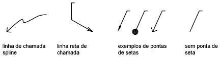

Format
Controla o modo em que a linha de chamada é desenhada e se ela tem uma ponta de seta.
Spline
Desenha a linha de chamada como uma spline. Os vértices da linha de chamada são os pontos de controle, cada um com o mesmo peso unitário.
Straight
Desenha a linha de chamada como um conjunto de segmentos de reta.
Arrow
Desenha uma ponta de seta no ponto inicial da linha de chamada.
Nenhum
Desenha uma linha de chamada sem ponta de seta no ponto inicial.
