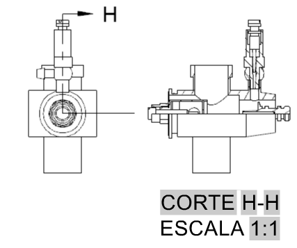

Para criar uma vista em meio corte
Uma vista em meio corte é gerada com a colocação do plano de corte através de uma parte do comprimento do objeto que está sendo cortado.
  1. Clique na guia Layoutpainel Criar vistamenu suspenso CorteMeia. Pesquisa
  2. Clique na vista que deseja utilizar como vista principal. A seta de direção inicial é exibida no cursor.
  3. Clique na área do desenho para indicar o ponto inicial da linha de corte/seção. A seta de direção final é exibida no cursor.
    Dica:
    • Use snaps a objeto, rastreamento de snap a objeto e rastreamento ortogonal e polar para especificar com precisão a localização da linha de corte/seção.
    • Se a variável de sistema CONSTRAINTINFER for 1, a linha de corte/seção restringe-se automaticamente à vista principal.
  4. Clique na área do desenho para indicar o ponto final do primeiro segmento da linha de corte/seção.
  5. Clique na área do desenho para indicar o ponto final da linha de corte/seção. Uma visualização prévia da vista em corte é exibida no cursor.
    Dica: É possível modificar as propriedades da vista em corte usando a guia contextual da faixa de opções Criação de vista em corte.
  6. Mova a visualização prévia para a localização desejada e clique para inserir a vista.
    Dica: A visualização prévia é restringida para se mover perpendicularmente à linha de corte. Para reduzir a restrição, pressione SHIFT. Para restaurar a restrição, pressione SHIFT novamente.
  7. Clique na guia Criação de vista em corte, painel Criar, OK.
