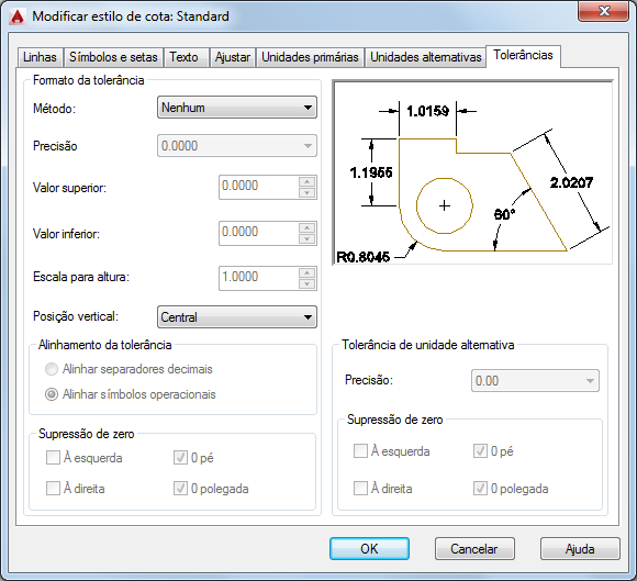

Especifica a exibição e o formato de tolerâncias do texto da cota.
As seguintes opções são exibidas.
Controla o formato da tolerância.
Define o método de cálculo da tolerância. (variável de sistema DIMTOL)
Define o número de casas decimais. (variável de sistema DIMTDEC)
Define o valor superior ou máximo para a tolerância. Quando você selecionar Simétrica em Método, este valor é usado para a tolerância. (variável de sistema DIMTP)
Define o valor inferior ou mínimo para a tolerância. (variável de sistema DIMTM)
Define a altura atual para o texto de tolerâncias. A relação da altura da tolerância para a altura do texto da cota principal é calculada e armazenada na variável de sistema DIMTFAC.
Controla a justificação do texto para tolerâncias simétricas e de desvio.
Controla o alinhamento os valores de tolerância superior ou inferior quando empilhado
Os valores são empilhados por seus separadores decimais.
Os valores são empilhados por seus símbolos operacionais.
Controla a supressão de zeros à esquerda e à direita e de pés e polegadas que possuem o valor igual a zero. (variável de sistema DIMTZIN)
As configurações de supressão de zeros também afetam as conversões real-para-sequência de caracteres executadas pelas funções do rtos e angtos do AutoLISP®. Não se aplica ao AutoCAD LT.
Suprime os zeros à esquerda em todas as cotas decimais. Por exemplo, 0.5000 torna-se .5000.
Suprime os zeros à direita em todas as cotas decimais. Por exemplo, 12.5000 torna-se 12.5 e 30.0000 torna-se 30.
Suprime a parte referente a pés de uma cota de pés-polegadas quando a distância é inferior a um pé. Por exemplo, 0'-6 1/2" torna-se 6 1/2".
Suprime a parte referente a polegadas de uma cota de pés-polegadas quando a distância é um número inteiro de pés. Por exemplo, 1'-0" torna-se 1'.
Formata unidades de tolerância alternativa.
Exibe e define o número de casas decimais. (variável de sistema DIMALTTD)
Controla a supressão de zeros à esquerda e à direita e de pés e polegadas que possuem o valor igual a zero. (variável de sistema DIMALTTZ)
Exibe amostras de imagens que mostram os efeitos das alterações que você fez para configurar os estilos de cota.
