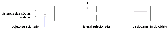

DESLOCAMENTO (_OFFSET) (comando)
Cria círculos concêntricos, linhas paralelas e curvas paralelas.
Pesquisa
É possível deslocar um objeto em uma distância especificada ou através de um ponto. Após deslocar objetos, é possível aparar e estender os objetos com um método eficiente para criar desenhos contendo muitas linhas paralelas e curvas.
O comando DESLOCAMENTO é repetido para conveniência. Para sair do comando, pressione Enter.
Os prompts a seguir são exibidos.
Offset Distance
Cria um objeto a uma distância especificada de um objeto existente.
Exit
Sai do comando DESLOCAMENTO.
Multiple
Insere o modo de deslocamento Multiple, que repete a operação de deslocamento utilizando a distância de deslocamento atual.
Desfazer
Inverte o deslocamento anterior.
Through
Cria um objeto que passa por um ponto especificado.
