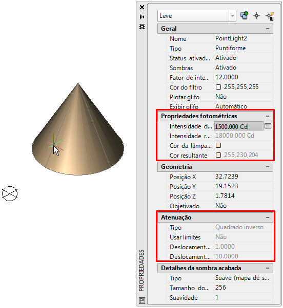

Quando a variável de sistema LIGHTINGUNITS é definida como 1 (unidade Americana) ou 2 (unidades Internacional SI) para a luz fotométrica, propriedades adicionais estão disponíveis para a luz puntiforme. As propriedades fotométricas a seguir podem ser definidas usando a paleta Properties Inspector:
Quando as unidades de iluminação do desenho são fotométricas, a propriedade do tipo de atenuação se torna desativada. As luzes fotométricas têm uma atenuação fixa, quadrada inversa.
A imagem a seguir é um exemplo de uma luz puntiforme fotométrica e a paleta de propriedades de iluminação com as propriedades fotométricas com contorno:
