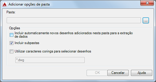

Caixa de diálogo Opções de adicionar pasta
Especifica as pastas a serem usadas para a extração de dados.
Os desenhos nas pastas selecionadas são monitorados em relação as mudanças de dados.
Lista de opções
As seguintes opções são exibidas.
Pasta
Especifica o caminho para a pasta especificada.
Botão Pasta
Clique no botão [...] para selecionar a pasta em uma caixa de diálogo padrão de seleção de arquivos.
Opções
Incluir automaticamente novos desenhos adicionados nesta pasta a Extração de dados
Inclui novos desenhos na extração de dados quando eles forem adicionados na pasta. A caixa de diálogo Novos desenhos encontrados é exibida quando novos desenhos são adicionados. Quando esta opção é selecionada, as pastas especificadas estão "ativas". Quando esta opção não é selecionada, as pastas especificadas estão "estáticas".
Incluir subpastas
Inclui os desenhos nas subpastas das pastas selecionadas na extração de dados.
Utilize um caractere de cartão curinga para selecionar desenhos
Ativa um campo de entrada de texto onde você pode inserir critérios de procura usando caracteres curinga para selecionar desenhos específicos.
Campo Caractere curinga
Insira caracteres curingas. Os caracteres válidos são CR_Commands ACR_Sysvars body.xml chunkingACR.ksh chunkingACR.xsl current.xml files header.xml tmp.xml utf.xml ? .
