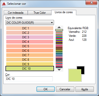

Especifica as cores utilizando livros de cores de terceiros ou livros de cores definidos pelo usuário.
Após a seleção de um livro de cores, a guia Livros de cores exibirá o nome do livro de cores selecionado.
As seguintes opções são exibidas.
Especifica o livro de cores a ser utilizado durante a seleção de cores.
Essa lista é constituída de todos os livros de cores encontrados nas Localizações do livro de cores especificadas na caixa de diálogo Opções, guia Arquivos.
Exibe as páginas de cor selecionada no livro de cores e as cores e nomes de cores em cada página. Suporta Livro de cores que contenham mais de dez cores por página. Se uma cor não é paginada, as cores são organizadas em páginas contendo sete cores por página. Para navegar pelas páginas do livro de cores, selecione uma área no controle deslizante de cores ou utilize as setas para cima e para baixo para pesquisar o livro de cores.
Indica o valor para cada componente de cor RGB.
Indica a cor do livro de cores selecionada no momento. Você pode procurar por uma cor específica no livro de cores, inserindo o número da amostra de cor e pressionando a tabulação. Esta ação atualiza a nova cor de amostra com o número requisitado de cor. Se uma cor especificada não é encontrada no livro de cores, o número mais próximo é exibido.
Exibe a cor previamente selecionada.
Exibe a cor atualmente selecionada.
