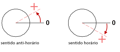

Medir ângulos em sentido horário?
Especifica a direção de ângulos positivos a partir do ângulo 0.
