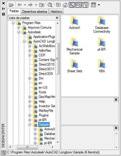

Janela DesignCenter
Pesquisa, localiza, visualiza e insere o conteúdo, o qual inclui blocos, hachura e referências externas (refex).
Quando você clica na guia Pastas ou Desenhos abertos, os dois painéis a seguir são exibidos, a partir dos quais é possível gerenciar o conteúdo do desenho:
Utilize os botões da barra de ferramentas na parte superior do DesignCenter para obter opções de acesso e exibição.

Área de conteúdo
Exibe o conteúdo do "contêiner" atualmente selecionado na vista em árvore no painel à esquerda. Um recipiente é um endereço de rede, computador, unidade de disco, pasta, arquivo ou da Web (URL) que contém informações acessíveis pelo DesignCenter. Dependendo do recipiente selecionado na vista em árvore, a área de conteúdo normalmente exibe o seguinte:
  • Pastas que contêm desenhos ou outros arquivos
  • Desenhos
  • Objetos nomeados contidos no desenho (objetos nomeados incluem blocos, refex, layouts, camadas, estilos de cota, estilos de tabela, estilos de linha de chamada múltipla e estilos de texto)
  • Imagens ou ícones representando blocos ou padrões de hachura
  • Conteúdo com base na Web
  • Conteúdo personalizado desenvolvido por aplicativos de terceiros
É possível inserir conteúdo em um desenho ou em uma paleta de ferramentas ao arrastá-lo da área de conteúdo ou ao utilizar o menu de atalho.
Vista em árvore
Exibe arquivos em seu computador e nas unidades de disco da rede, uma lista de desenhos abertos e um histórico dos últimos locais acessados. Selecione um item na vista em árvore para exibir seu conteúdo na área de conteúdo.
Utilize o botão Alternar vista em árvore ( ) na barra de ferramentas para abrir ou fechar a vista em árvore.
Guia Pastas
Exibe a hierarquia dos arquivos e pastas nas unidades do computador e da rede, incluindo Meu computador e Ambiente de rede.
Você pode utilizar NAVEGARADC para navegar até determinado nome de arquivo, localização de diretório ou caminho de rede na vista em árvore do DesignCenter.
Guia Abrir desenhos
Mostra todos os desenhos abertos na sessão de trabalho atual, incluindo os desenhos que são minimizados.
