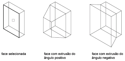

Face: Extrusão
Extrusão
Estende uma face sólida 3D na direção X, Y ou Z. É possível alterar a forma do objeto ao mover suas faces.
  • Selecionar faces.Especifica quais faces serão modificadas.
Remover
Remove do conjunto de seleção as faces anteriormente selecionadas.
  • Remover faces.Remove a face selecionada do objeto sólido.
Desfazer
Cancela a seleção das faces adicionadas mais recentemente ao conjunto de seleção e reexibe o prompt.
Adicionar
Adiciona faces em seu conjunto de seleção selecionado.
Todos
Seleciona todas as faces e as adiciona ao conjunto de seleção.
  • Selecionar faces.Seleciona faces específicas (ao invés de todas elas).
Altura da extrusão
Define a direção e distância da extrusão. Digite um valor positivo para que seja efetuada extrusão na face na direção da normal. Digite um valor negativo para que seja efetuada extrusão na face na direção oposta à normal.
  • Ângulo de conicidade para extrusão. Especifique um ângulo entre -90 e +90 graus.
    Um ângulo positivo afila a face selecionada internamente e um ângulo negativo afila a face externamente. O ângulo padrão, 0, efetua a extrusão da face perpendicularmente a seu plano. Todas as faces selecionadas no conjunto de seleção são afiladas com o mesmo valor. Se você especificar uma altura ou um ângulo de conicidade grande, poderá fazer com que a face seja afilada até se reduzir a um ponto antes de atingir a altura da extrusão.

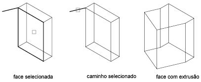

Caminho
Define um caminho de extrusão com base em uma linha ou curva especificada. A extrusão é efetuada em todos os perfis da face selecionada, ao longo do caminho escolhido para criar a extrusão.
  • Selecione um caminho de extrusão.
    Os caminhos podem ser linhas, círculos, arcos, elipses, arcos elípticos, polilinhas ou splines. O caminho não deve ficar no mesmo plano da face, nem deve ter áreas com curvatura pronunciada.
    A face de extrusão começa no plano do perfil e termina em um plano perpendicular ao caminho, no ponto final do caminho. Uma das extremidades do caminho deve ficar no plano do perfil; caso contrário, o caminho será movido para o centro do perfil.
    Se o caminho for uma spline, ele deverá ser perpendicular ao plano do perfil, em uma de suas extremidades. Caso contrário, o perfil será rotacionado, até que fique perpendicular ao caminho da spline. Se uma das extremidades da spline estiver no plano da face, a face será rotacionada em torno do ponto; caso contrário, o caminho da spline será movido até o centro do perfil e os perfis, rotacionados em torno de seu centro.
    Se o caminho contiver segmentos que não sejam tangentes, será efetuada a extrusão do objeto ao longo de cada segmento e, em seguida, aplicará mitra à junção ao longo do plano bissetor do ângulo formado pelos segmentos. Se o caminho for fechado, o perfil ficará no plano do chanfro. Isso faz com que as seções inicial e final do sólido correspondam. Se o perfil não estiver no plano da mitra, o caminho será rotacionado até que fique nesse plano.

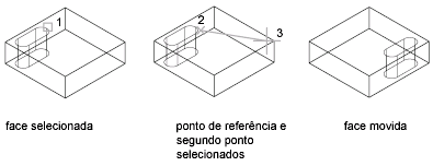

Face: Mover
Mover
Move a face selecionada em um objeto sólido 3D para uma altura ou distância especificada. É possível selecionar várias faces ao mesmo tempo.
É possível alterar a forma do objeto ao mover suas faces. Esta opção é recomendada para ajustes menores.
Selecionar faces
Especifica a face a ser movida.
  • Ponto base de deslocamento.Define o ponto base para a movimentação. Se você especificar um único ponto, geralmente inserido como uma coordenada, e, em seguida, pressionar Enter, a coordenada será utilizada como a nova localização.
  • Segundo ponto de deslocamento.Define um vetor de deslocamento que indica a distância de movimento da face selecionada e em que direção.

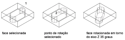

Face: Rotacionar
Rotac
Rotaciona uma ou mais faces ou um conjunto de elementos de um sólido em torno de um eixo especificado.
É possível alterar a forma do objeto ao rotacionar suas faces. Esta opção é recomendada para ajustes menores.
Select faces (rotate)
Rotaciona a face de acordo com o ângulo e eixo especificado.
Na área de desenho, selecione uma ou mais faces.
Ponto do eixo, 2pontos
Define dois pontos para definir o eixo de rotação.
Pressionar Enter no prompt principal Rotacionar exibe os prompts a seguir. A especificação de um ponto no prompt principal ignora o prompt para o primeiro ponto:
  • Primeiro ponto no eixo de rotação. Define o primeiro ponto no eixo de giro.
  • Segundo ponto no eixo de rotação. Define o segundo ponto no eixo.

Origem da rotação
Define o ponto de rotação.
Ângulo de rotação
Rotaciona o objeto em torno do eixo selecionado de acordo com um valor especificado pela orientação atual.

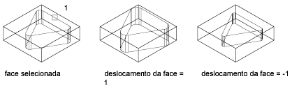

Face: Deslocamento
Deslocamento
Desloca as faces de maneira idêntica de acordo com uma distância especificada ou por meio de um ponto especificado. Um valor positivo aumenta o tamanho ou volume do sólido. Um valor negativo diminui o tamanho ou volume do sólido.
Selecionar faces (deslocamento)
Especifica as faces que você deseja deslocar.
Nota:
O tamanho dos buracos dentro de um objeto sólido que é deslocado, diminui quando o volume do sólido aumenta.
  • Especifique a distância de deslocamento. Define um valor positivo para aumentar o tamanho do sólido ou um valor negativo para diminuir o tamanho do sólido.

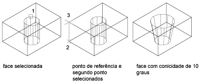

Face: Conicidade
Conicidade
Efetua a conicidade de faces em um sólido 3D em um ângulo especificado. A rotação do ângulo de conicidade é determinada pela sequência de seleção do ponto de referência e do segundo ponto ao longo do vetor selecionado.
Um ângulo positivo efetua uma conicidade à face interna e um valor negativo de ângulo conicidade a face externa. O ângulo padrão, 0, efetua a extrusão da face perpendicularmente a seu plano. Todas as faces selecionadas no conjunto de seleção são afiladas com o mesmo valor.
Selecionar faces (conicidade)
Especifica as faces a serem tampadas e a seguir define a inclinação da conicidade:
  • Ponto base.Define o primeiro ponto para determinar o plano.
  • Outro ponto ao longo do eixo de conicidade.Define a orientação do eixo que determina a direção da conicidade.
  • Ângulo de conicidade. Especifique um ângulo entre -90 e +90 graus para definir a inclinação da conicidade do eixo.

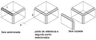

Face: Copiar
Copiar
Copia as faces como uma região ou um corpo. Se você especificar dois pontos, EDITARSOLIDO utilizará o primeiro ponto como o ponto base e colocará uma única cópia em relação ao ponto base. Se você especificar um único ponto (geralmente inserido como uma coordenada) e, em seguida, pressionar Enter, EDITARSOLIDO utilizará a coordenada como a nova localização.
Cria um novo objeto com a orientação e perfil original da face. O resultado pode ser utilizado como uma referência para criar um novo sólido 3D.
Selecionar faces (copiar)
Especifica a face a ser copiada.
  • Ponto base de deslocamento. Define o primeiro ponto para determinar a distância e direção para a colocação para a face copiada (deslocamento).
  • Segundo ponto de deslocamento. Define o segundo ponto de deslocamento.

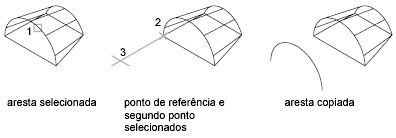

Aresta: Copiar
Copia arestas selecionadas em um sólido 3D como arcos, círculos, elipses, linhas ou splines 2D.
Mantém o ângulo da aresta e permite efetuar modificações e extensões, bem como criar nova geometria com base na aresta extraída.
Fornece um método para efetuar modificações, extensões e criar novos sólidos 3D com base na aresta extraída.
Selecionar arestas (copiar)
Especifica as arestas a serem copiadas. Pressione Ctrl+clique para selecionar a aresta. A seguir defina o deslocamento:
  • Ponto base de deslocamento. Define o primeiro ponto para determinar onde o novo objeto é colocado.
  • Segundo ponto de deslocamento. Define a direção e distância relativa para o novo objeto.

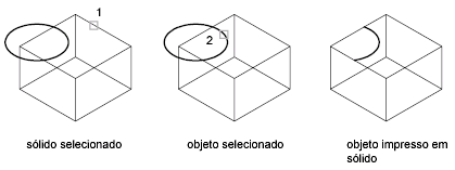

Corpo: Imprimir
Imprime um objeto no sólido selecionado. O objeto a ser impresso deve fazer interseção com uma ou mais faces do sólido selecionado para que a impressão seja bem-sucedida. A impressão é limitada aos seguintes objetos: arcos, círculos, linhas, polilinhas 2D e 3D, elipses, splines, regiões, corpos e sólidos 3D.
  • Selecionar um sólido 3D.Especifica o sólido 3D a ser impresso.
  • Selecione um objeto para imprimir.Especifica um objeto que sobrepõe a primeira seleção.
  • Excluir o objeto fonte.Especifica se o objeto a ser impresso é removido quando a operação terminar.

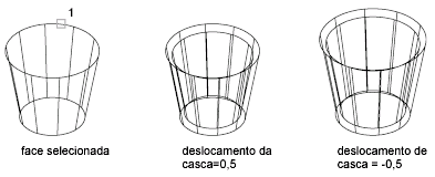

Corpo: parede
A parede cria uma parede de cavidade fina com uma espessura específica. É possível especificar uma espessura de parede constante para todas as faces. Também é possível selecionar as faces da parede para excluí-las. Um sólido 3D pode ter somente uma parede. Novas faces são criadas, deslocando-se as existentes de suas posições originais.
Recomenda-se criar uma cópia de um sólido 3D antes de convertê-lo em uma parede. Dessa forma, se precisar efetuar significativas modificações, utilize a versão original e coloque-o novamente na parede.
Selecionar um sólido 3D (parede).
Especifica um sólido 3D.
  • Remover faces.Especifica os sub-objetos de face a serem removidos quando o objeto é colocado na parede.
  • Desfazer. Reverte a última ação.
  • Adicionar. Pressione Ctrl+clique em uma aresta para indicar quais faces devem ser mantidas.
  • Todos. Seleciona temporariamente todas as faces para remoção. É possível utilizar Adicionar para adicionar as faces que deseja manter.
Insira a distância de deslocamento da parede.
Define o tamanho do deslocamento. Especifique um valor positivo para criar a parede para o perímetro interno do sólido. Especifique um valor negativo para criar uma parede no perímetro externo do sólido.
