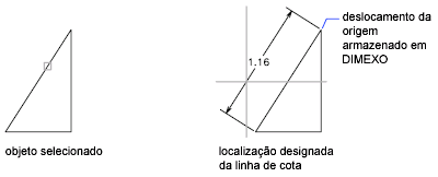

Se você selecionar uma linha ou arco, suas extremidades são usadas como as origens das linhas de extensão. As linhas de extensão são deslocadas a partir das extremidades de acordo com a distância especificada em Deslocamento da Origem na guia Linhas e setas das caixas de diálogo Criar novo, Modificar e Substituir estilo de cota (consultar ESTILOCOTA). Este valor é armazenado na variável de sistema DIMEXO.
Se você selecionar um círculo, as extremidades do seu diâmetro serão utilizadas como as origens das linhas de extensão. O ponto utilizado para selecionar o círculo define a origem da primeira linha de extensão.
Localização da linha da cota
Especifica a localização da linha de cota e determina a direção em que as linhas de extensão são desenhadas. Após você especificar a localização, o comando COTAALINHADA será finalizado.
